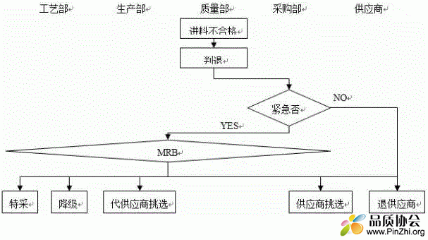

质量部负责设计抽检方案,按照标准执行检验。进料品质如发现不合格时,张贴不合格标签并依流程执行批退,并将异常反馈给采购部门进行沟通处理。
批退(Reject):如需退货则由采购联络供应商,将不合格品退回供应商;若材料需求紧急,则由生产规划或采购主导邀请相关部门召集原材料评审委员会,会商紧急处理方式如1.2~1.5执行。
供应商挑选:采购联络供应商对不合格品自行全检,挑选出合格品交予我方;不合格品办理退换货处理。
代供应商挑选:如供应商无法前来挑选,则由厂内安排代为挑选。但挑选之工时费用将转嫁给供应商支付。
返工(Rework):经挑选后可修理的不合格品,由供应商针对不合格项目重新加工,使产品符合需求的规格及品质。
特采:因生产需求紧迫,不合格项目在投入后不影响产品功能及外观,或经评审影响度在可接受的范围,以及其它认为可让步使用的状况,经原材料评审委员会评审会签后同意采用,并由原材料评审委员会主席签字后方可特采;特采之产品依公司规定进行特采标识,所有记录须按记录管理要求存档。注:品质异常如属客供材料时,由质量反映给销售通知客户异常状况,销售须沟通客户并给出处理意见;按照客户回馈意见执行处理。
进料不合格控制流程流程图
进料不合格控制流程流程图
进料不合格控制流程流程图
