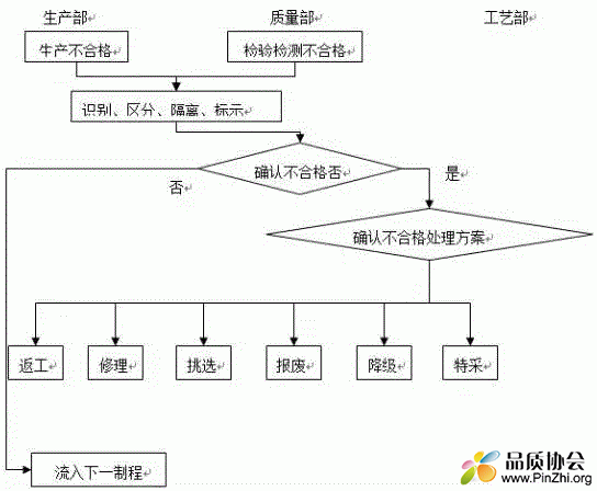

质量检测、巡检过程中发现品质异常或生产作业员自主检查发现品质异常时,须立即告知该生产段班长作应急处理。对不合格品及可能受影响的产品进行识别、区分、隔离,并标示明确。
质量或工艺设定检验、检测方法对异常隔离品作全检或测试,确认合格后方可流入下一工序。
质量部依控制计划、《EAR&MRB启动及执行流程管理程序》开立OCAP或EAR、MRB给责任单位进行分析改善,质量部负责确认品质异常改善成效。
品质异常应急处理停线时机:技术性文件(工艺文件、作业指导书)生产参数设定失当,导致产品发生大批量,一致性之不良时;生产不良率偏高,紧急处理对策无效,生产不良率持续升高;非预期材料、资料误用导致产品不符合时。停线须由工艺、质量、生产及相关部门经理决议,停线后经确认异常排除,经试做确认无问题后方可恢复生产。
生产过程不合格品按照既定的控制计划和处理流程作业,或经工艺、质量、生产等相关部门评估执行返工、修理、挑选、报废、特采、降级等作业。
生产过程产品异常控制:过程不合格控制流程流程图
