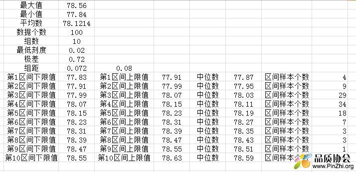

在excel中制作直方图时,第一区间下限值是[最小值-测定刻度/2],但是在Minitab中输入数据后,第一区间下限值为系统自动生成的,minitab中能对其进行修改吗?
如图所示数据可能会同时位于minitab的两组区间内

excel数据
excel数据
excel数据2
excel数据2
