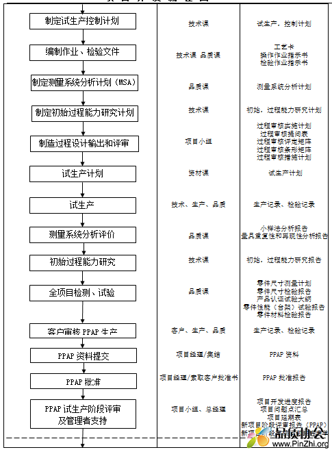

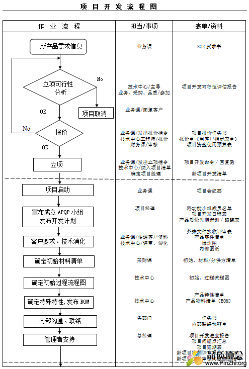

本程序规定了先期产品质量策划(以下简称项目)和生产件批准(以下简称PPAP)应开展的活动、采用的程序或方法。附件包括如下3个文件:
  • 先期产品质量策划管理程序
  • 附件1,项目开发流程
  • 附件2,项目开发用表清单
注:SGMW 上汽通用五菱  YFJC    延锋江森
