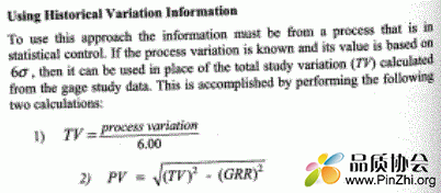

GRR 计算公式 %EV=100*EV/tolerance %EV=100*EV/TV
应该如何选择?

两个公式都可以,楼主可以参考MSA手册。Using historical variation information

用于判断产品是否合格的用100*EV/tolerance  , 用于判断过程是否稳定的用100*EV/TV
