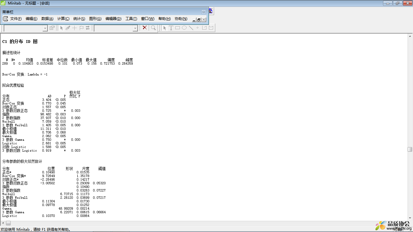

最近在做能力分析的时候,先进行正态性检验,发现P<0.05,然后进行拟合优度检验,发现也不属于指数,weibull等分布,进行BOX-COX变换,P值还是<0.05. 对于这种现象你们是怎么处理的呢?是数据本身存在问题吗? 1.png

附上原始数据  如果是数据本身存在问题,那是什么?是测量精度不够吗?

发表于 2017-10-12 10:35:25 | 显示全部楼层
使用个体分布标识  http://www.pinzhi.org/forum.php?mod=viewthread&tid=637
数据变异较大,不符合正态,发现都没效果,说明这个数据不仅仅不符合正态发布,转换也没用。
