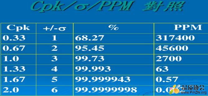

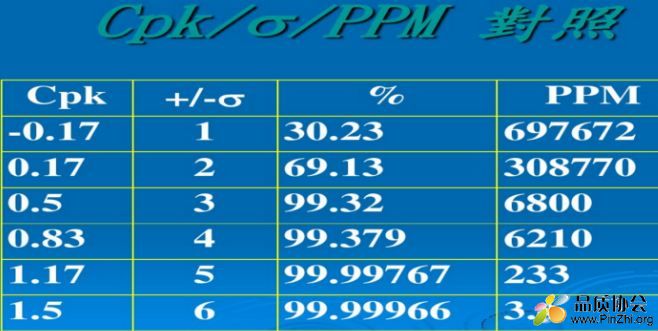

图表中%什么意思,为何值不同是否一个为良率 一个为不良率可是总感觉不对啊,大神指导下。

一个是无偏的,一个有有偏的,实际上日常做分析的时候,几乎都是按照有偏来算的。。。
Sigma水平和缺陷率的对应关系:正态分布中心和1.5标准差偏移
http://www.pinzhi.org/forum.php?mod=viewthread&tid=597

一般用的是1.5标准差偏移
