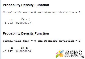

各位大神:你们好!
   我想请教各位X-S控制图中求不合格率P的公式算法:             (注:X是均值,打不出上面=这个符号)
   已知数据: K=0.1      CP=1.59
  公式:P=Φ[-3(1+k)CP]+Φ[-3(1-k)CP]
             =Φ[-5.247]+Φ[-4.293]
             =8.89*0.000001             =0.000889%
    不知道Φ值是怎么计算得来的,还有就是 []中的负数开出来应该是负数还是正数,有点搞不清楚了。
     烦请各位赐教,谢谢!

这是概率密度的计算,通常按照标准正态分布来计算的。可以见我下面的图片,但是用Minitab算出来和你提供的有点差别。

谢谢您的指导,刚刚我搞清楚了。这个值可以查正态分布表得出结果,其中括号中的负数需要用1去减掉它,得出结果。
