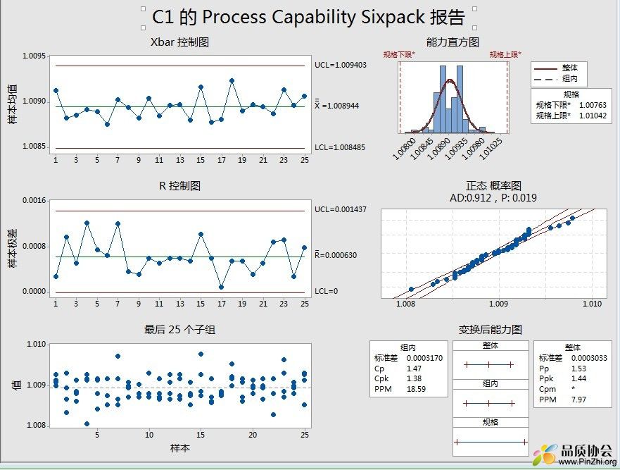

在用Minitab做Xbar-R控制图的时候,得出的CPK值是大于1.33的,但是PPK值是小于1.67的,且图形是合格的(参见附件),请问这种情况下,我是判定过程稳定还是不稳定哪,哪位朋友可以给指导下,谢谢!

个人理解:
PPK是一个短期的过程能力(初始能力或可达到的过程控制能力),CPK是稳定的过程能力(稳定过程统计出来的控制能力,代表了现在实际的生产过程能力)
所以,PPK的数据可能通过修改纠偏等做法,如一组数据为(10.15、10.19、10.16、10.14、10.23、、、),如统计中的数据10.23为不合群的数据,可在统计PPK时把10.23剔除,其它的数据进行统计PPK。
CPK则是所有实际的数据进行统计分析,如上组为做CPK时发现的数据,则代表制程有不稳定或出现了突发异常,这时,需要采取措施解决。
因此,楼主的发图应为合格的制程控制。
以上,并非专业权威的说法,仅供参考。

过程稳定不稳定,应该先判断PPK,PPK稳定之后再通过CPK来判断,不知道其他人的观点如何?

这也是我纠结的点,单纯从图形来看,过程好像是稳定的。目前还没有比较肯定的回帖!

看PPK,你这是分析用的控制图。这个目的,就是看PPK 是不是稳定。

但是我现在要看的是过程能力分析,不是初始过程能力分析,采集的数据也是量产过程稳定后的数据啊。那我就应该看CPK值才对,但是我纠结在CPK值合格,但是PPK值是不合格的。

PPK看的是长期的,按照CPK抽样数量不足以说明,建议可以增加抽样数量在计算一下。
