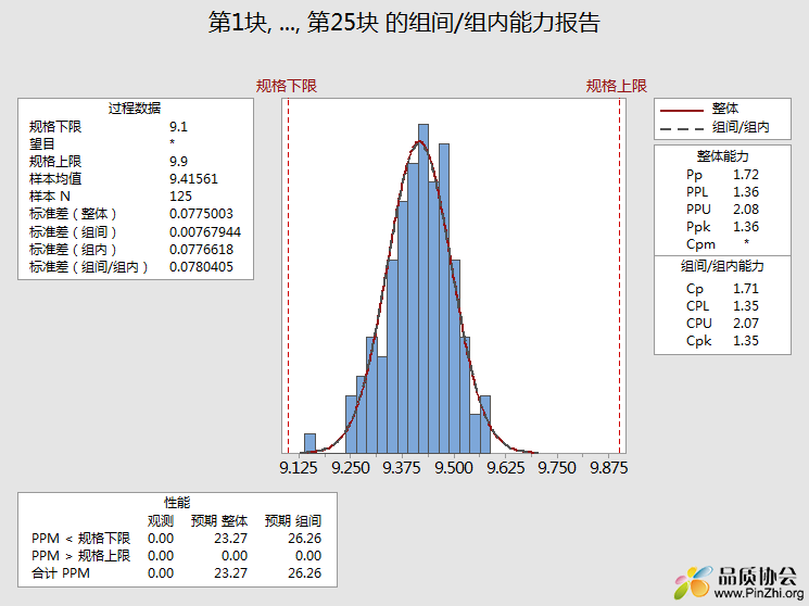

最近和同事探讨CPK,附图为用Minitab做出的图,但是以前只知道组内标准差,而且是用R/d2估算出来的,但是看minitab出现的图还有组间标准差,想请问一下这里的组间和组内的差别是啥?组间标准差是怎么计算出来的?而且我用估算出来的标准差和minitab计算的结果不一致,请问一下minitab是怎么计算的?感谢大家啦!

我试着直接回答一下这个问题:
1. Minitab里面的组内标准差是通过合并标准差(Pooled standard deviation)的方法来估计的,而不是你说的极差估计R/d2,合并标准差的计算公式是Sp/C4(d + 1),C4(n + 1)是一个无偏估计的常数,Sp的计算方式如下:
2. 组间标准差是可以用极差来估计的,公式是Rbar/d2
3. 整体标准差,是S/C4(n + 1)估算出来的,S是按照标准公式计算出来的,C4(n + 1)是一个无偏估计的常数

组间/组内 适合于子组间存在较大变差的场合。输出过程能力统计表,包括子组内和总体能力统计。最小的子组大小是2.

质量优势 发表于 2017-12-5 14:57
我试着直接回答一下这个问题:
1. Minitab里面的组内标准差是通过合并标准差(Pooled standard deviation) ...
非常感谢您耐心的解答,现在刚转行做质量,以后还有很多问题请教您!
那就是说组间标准差才是估算的吗?

Brosnan 发表于 2017-12-5 19:56
那就是说组间标准差才是估算的吗?
标准差都是估算出来的,因为我们只有有限的样本数量,而不是真正的整体。
