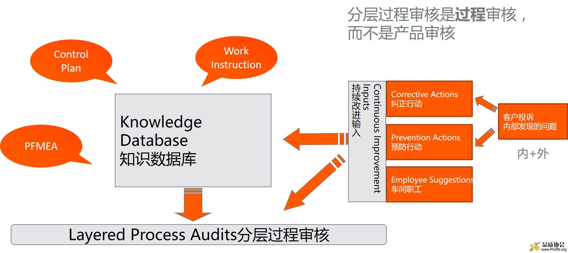

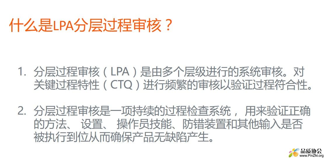

什么是LPA?
下图是标准的LPA(Layered Process Audit:分层过程审核)介绍。简单的讲,LPA就是通过密集的、快速的审核不断地修正员工的操作习惯,帮助他们形成新的工作习惯。

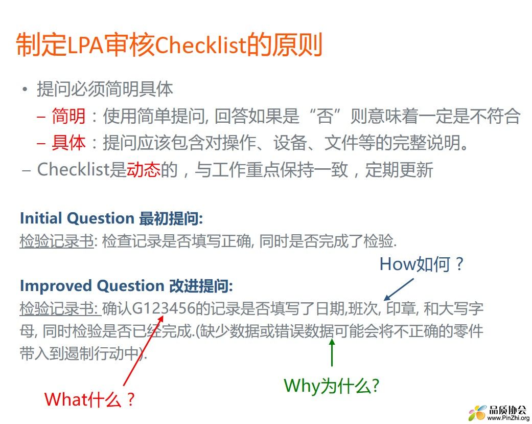

最后我们再说说怎么制定LPA Checklist,这个事关LPA的成功与否。
哪些问题是LPA关注的内容呢?
看下面这张图就够了。
内容知道了,问题怎么设计呢?
六个字:简明、具体、动态。
