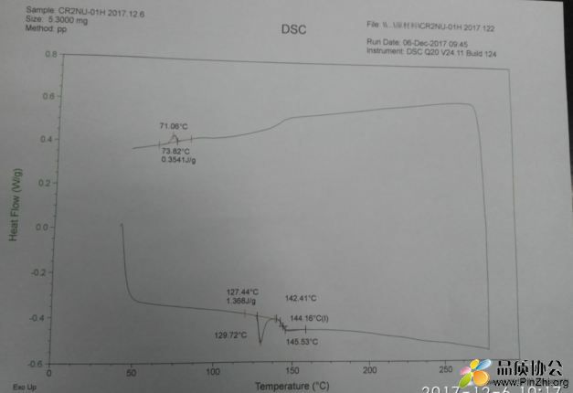

这个问题最近扯起来了,PC材料的产品因为开裂问题呗客户投诉,客户做了DSC测试发现含有PE材料,客户认为PE材料和PC材料不相容,就像水和油一样。咨询了材料供应商,他们说含量1%多一点,含PE成分对PC材料成品开裂有缓和改善的作用。意见完全相反,有熟悉这方面的吗?求专业靠谱解释。谢谢!

这个测试是怎么做的呢?怎么确定PE里面含有PC   还有开裂的位置是不是熔胶线位置?

PC共混PE改性应该是有可能的,但是工艺及PE的选取可能导致共混效果不好。 对工艺及PE原材料做下DOE看看应该有帮助。但是前提还是与客户确定开裂测试及合格标准什么的比较关键。
