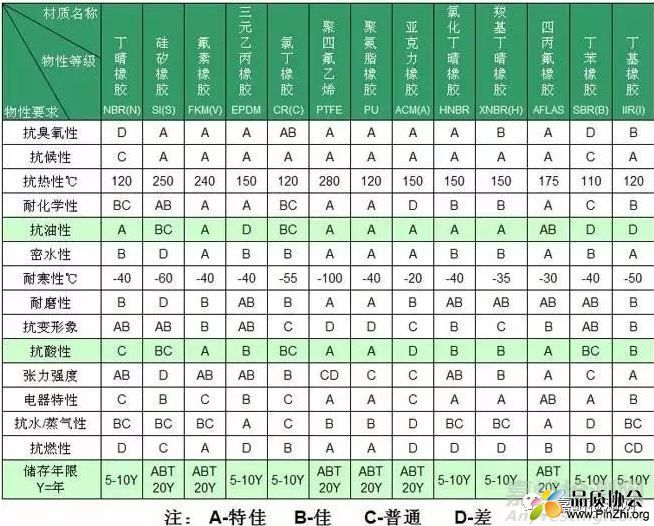

NBR, FKM, EPDM, SI, PTFE, PU, ACM, HNBR, AFLAS等常用橡胶的物理性能表
243
471
15358
14204
发表于 2017-12-13 19:53:41 | 显示全部楼层 |阅读模式
