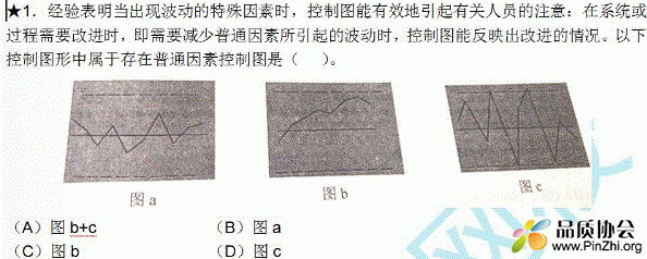

一、单选:
2018上半年质量考试题
2018上半年质量考试题

答案已经出来了啊 ,单项第一题我是蒙的C。图b的图形表明是处于失控的状态,所以是个问题。多项52我也是蒙的,估计好像对了。判定78是对的,我打了×。
