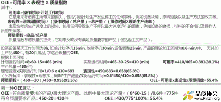

运用简单的实例对OEE的算法进行讲解,新手一看就懂的算法.
OEE计算公式: 一张图看懂OEE的算法
