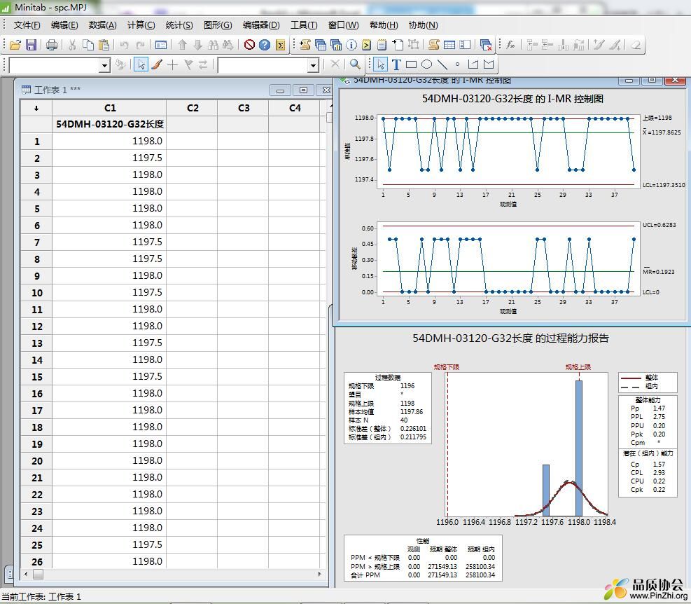

请教论坛大佬们,先谢谢各位。本人新人,很多不懂,我们单位是做汽车玻璃深加工的,由于品管主管离职(说实话以前也没做过SPC),又是16949快要审核的档口,体系培训老师就说了一下用Minitab怎么做,其他也没说什么。
我试着做了一个,针对一块玻璃切割的长度尺寸,长1198mm,上公差0,下公差-2,连续卷尺量40个样品,做出来的太难看了。,但是都是合格产品。
请大佬们帮我看看分析分析,感谢

计量型数据Cpk最好是125个数据,5个一组。

你这个量具精度还不行,还得改善一下。最好是能精确到0.1mm的,那样做出来就不是现在这个样子了。

数据太少,且你做出来的CPK才0.22,这个过程几乎都是不合格品了

量測儀器分辨力不足

谢谢大家,关键测量值大多是在上限值,图纸的要求公差是上0,下-2,能不能在做spc时候把上限值设定在1199?这样就好看了

0.5的最小间隔最好换成0.1的

谢谢回复,不过卷尺没办法0.1吧,还有主要都是集中在上公差,

数据不是正太分布,测量仪器分辨力不足,读数有问题
