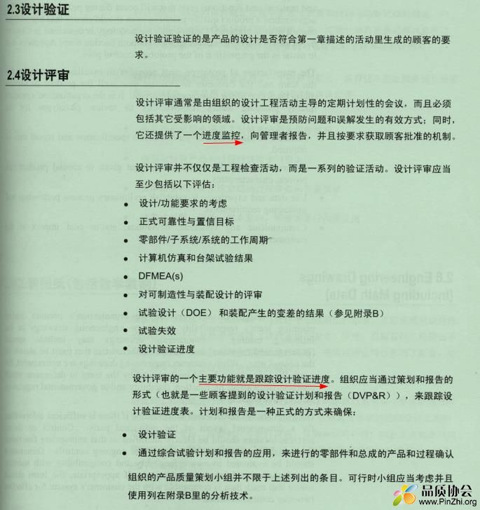

APQP手册2.3章节为“设计验证”,2.4章节为“设计评审,中文版见图1。
但实际上2.4”设计评审“中阐述了许多关于对设计验证进度的跟踪,如下:
1)它还提供了一个进度监控,向管理者报告,并且按要求获取顾客批准的机制。
2)设计评审的一个主要功能就是跟踪设计验证进度。组织应当通过策划和报告的形式(也就是一些顾客提到的设计验证计划和报告(DVP&R)),来跟踪验证进度表。
我个人理解:设计验证进度是重要,但通过人员按照设计验证计划进行跟踪就行了,经跟踪,若验证不能按时完成,可能影响样件交付,或PPAP的提供。这时,可能需要进行评审,但这种评审,也不能成为一个“主要功能”(设计评审的一个主要功能就是跟踪设计验证进度)。我认为:设计评审的一个主要功能是对设计验证不符合时的跟踪(而非对设计验证进度的跟踪),这时,设计人员可能要组织评审,分析原因,采取纠正措施,变更设计。
请各位发表高见!
