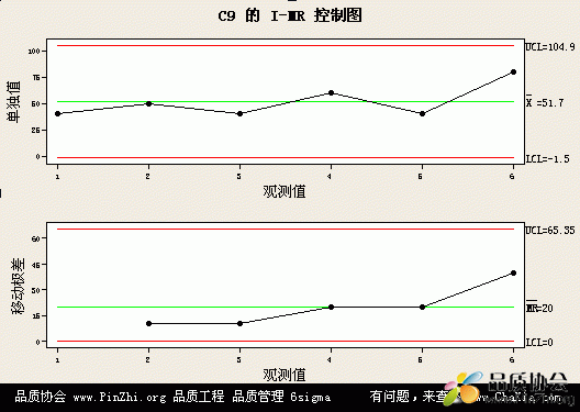

在控制图(Control charts)里面, 有个单值的变量控制图I-MR控制图,理解这个,对您理解I-MR-R/S(组间/组内)控制图,以及单值和移动极差更有帮助,下面我们以数据40 50 40 60 40 80为例,看图。
I-MR控制图是什么? Minitab中单值的变量控制图 I-MR控制图使用
上面的单独值趋势图,一看就明白,下面的移动极差趋势图,实际上就是指后面一个值和前面一个值的差,也就是移动极差的概念,是不是很简单,呵呵
