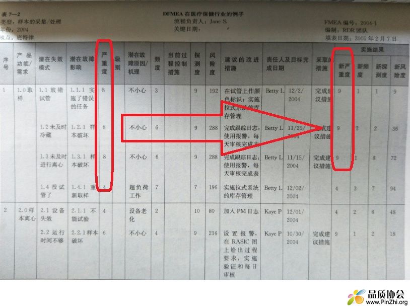

为什么FMEA的严重度采取改进措施前后会有变化,如下图?

  为什么FMEA的严重度采取改进措施前后会有变化,如下图?怎么理解?谢谢各位了!
个人的看法当一种(风险)存在,它的严重度应该是一样的。只是因为采取了措施,所以风险的频度与侦测度变化才对,严重度应该是不变的。

给出了严重度的评分后,再制定新措施能否降低的问题:要降低严重度的唯一途径就只有更改产品设计(这里单指产品设计,过程设计不算,2者千万不要混淆)其他的措施都不会降低严重的。

失效后果那一栏有问题, 后果一定是站在客户角度,以及内部潜在影响与损失角度出发。
潜在失效原因居然有不 ...
谢谢您的回复关于设计不改,理论上严重度应该不变。这开拓了思路。
但我觉得潜在失交的原因:的确可能存在人为的疏忽(不小心),个人浅见。
潜在失效原因居然有不小心,这个FMEA做的够呛的哦。
原则上在设计没有更改的情况下,严重度是不变的,那么设计分哪几类呢?主要是两大类1.产品本身设计,2.产品实现过程的设计。 严重度主要是站在带给客户潜在损失,以及自身内部影响与损失两方面来考虑。

二個原因:
1是不懂
2是真的"不小心"改錯

改变设计可以降低严重度,严重度改进后升高了显然是错误。

我觉得你第一栏要这么写:
潜在失效模式:1.1放错试管
潜在故障影响:1.1.1误判
潜在故障原因/机理:试管上没标识分辨不清另外建议措施:贴标签,原则上属于过程更改,只能降低频率和探测度,是无法降低严重度的。
