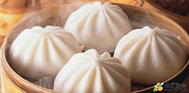

包子的故事
在日本一家制作包子的公司,试图把包子的整个生产过程全部自动化。
前期项目进行得很顺利,包子制作的最后一步是把包子皮捏合后,在顶部捏着扭一下。
这个动作比较精细,遇到了一些困难。最后,聪明的工程师还是设计出了一台机器,完成了这个动作,大家都欢欣鼓舞。
庆功晚会热闹进行,就在晚会进行到一半的时候,突然有一个人问了这么一个问题:“为什么包子包好了还要在顶部捏着扭一下,为什么呢?”
热闹的晚会突然寂静了下来,没人能回答这个问题。
最后,追根溯源的讨论后,终于知道了答案,扭一下是为了标识出包子是肉馅的。何苦大费周章设计一台复杂的机器来做标识,也许打个点会更快更好。
最好的Kaizen是消除不必要的工作,因此我们在做Kaizen时,首先要去理解工作的目的,优先考虑能不能彻底消除它。

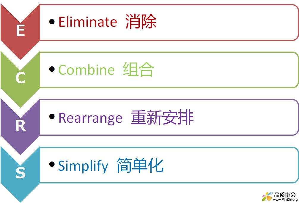

Kaizen的ECRS思路
做Kaizen时,应该按照下图所示的ECRS思路顺序。
不要一开始就跳跃到简化,先看看这个动作是不是根本就是不需要的。
  • 消除:排除不必要的作业。例如,剔除不必要的包装,减少作业
  • 组合:配合作业,同时并行处理。例如,在设备加工的间隙中检查
  • 重新安排:例如将使用相同设备的工序集中加工,可以省掉搬运、检验、存放等动作
  • 简单化:改变作业顺序,作业地点,改用其他用具或方法,去处多余动作,使得作业更合理
