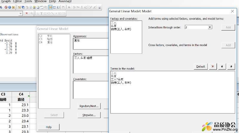

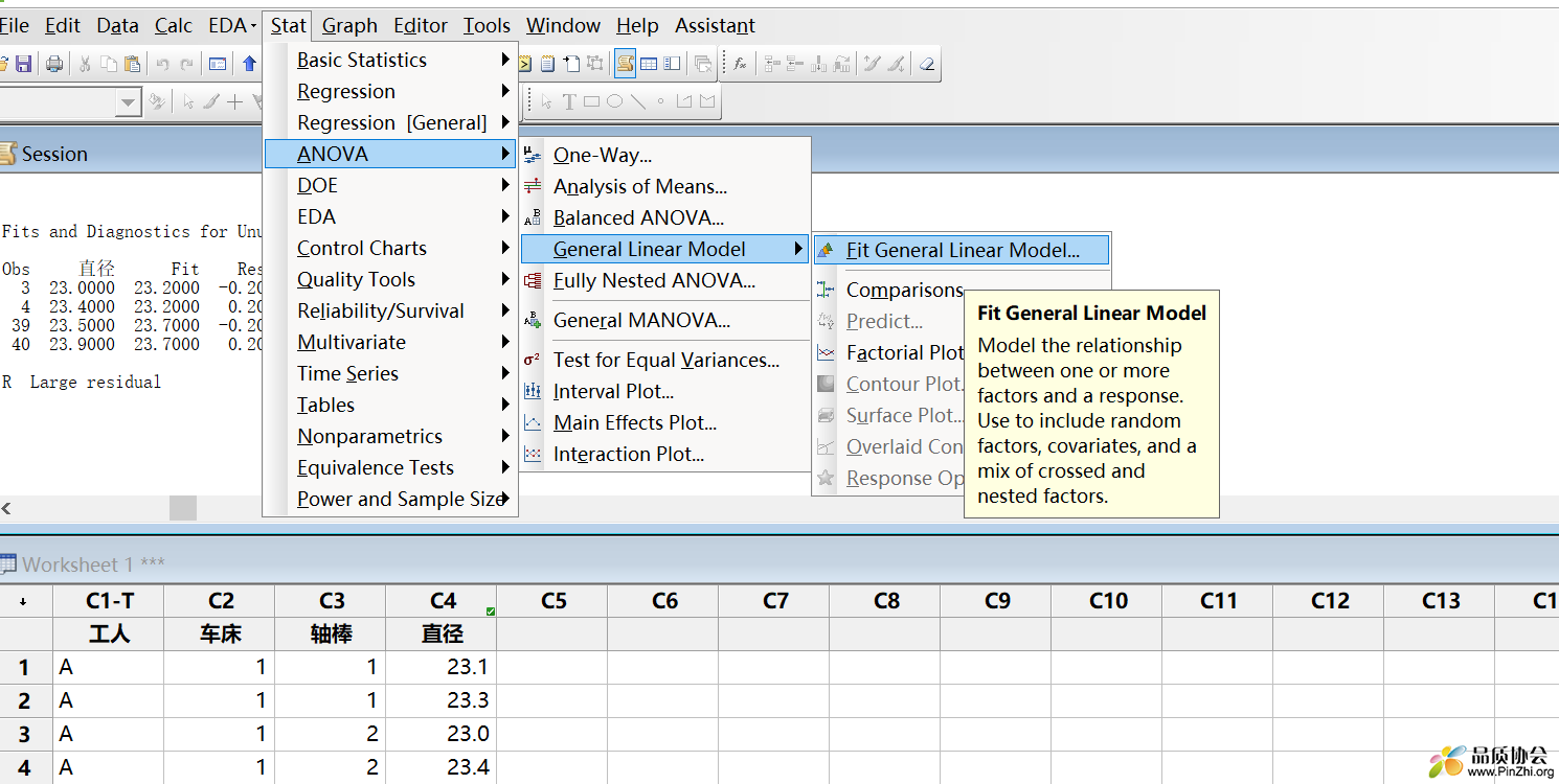

Minitab新手,向各位大神求助下,我用的minitab17进行三因子方差分量计算,怎么没有显示方差分量呀? 请教下各位,要怎么才能显示出来?帮忙看看哪里弄错了,谢谢!

发表于 2019-12-17 19:06:15 | 显示全部楼层
你在设置你面看一下。
