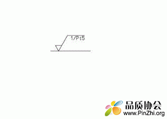

求助各位大神:日本图纸上标注有 粗糙度1/Pt25什么意思?
求详解,谢谢!

给你度娘了下,Pt应该是日标的要求。
1/Pt5
应该是Ra≤1μm,Pt≤5μm
Pt是原始轮廓中的参数,就是未进行滤波的轮廓参数,粗糙度和波纹度都是经过滤波得到的。

 楼主| 发表于 2018-10-23 14:58:51 | 显示全部楼层
Pt5是知道的,但是斜杠前边的1真心不知道啊

发表于 2018-10-24 09:46:56 | 显示全部楼层
1是选取长度
