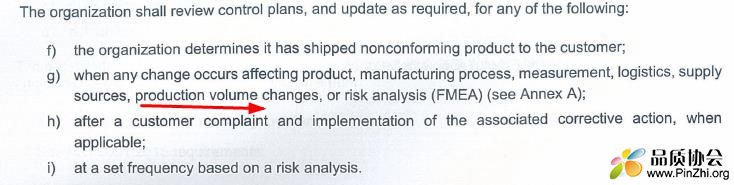

16949条款8.5.1.1控制计划中说到:
组织应针对如下任一情况对控制计划进行评审,并在需要时更新:
f)---
g)当发生任何影响产品、制造过程、测量、物流、供应货源、生产量或风险分析的变更
h)----
英文版见附件1.
生产量与控制计划啊。生产量的变更为何要评审控制计划?
请各位发表高见!

发表于 2017-12-27 14:55:12 | 显示全部楼层
产量不同时,抽样频率,样品数可能需要调整,
172
8726
8526
发表于 2017-12-27 14:25:44 | 显示全部楼层
我觉得是这样理解:如果你一条线本来生产200pcs产品,现在产能紧张,需要增加到230pcs,自然会涉及参数、测量、监控方法等等的变更。
