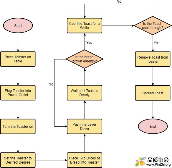

1. 程序文件中要有流程图
很多文件流于形式的最主要原因就是没有操作性,而没有操作性往往在于没有做到过程导向,而流程图是过程导向的必备要素。
这是烤面包的操作流程图,有了这张图,大家就都能操作机器烤面包了,纯文字的描述很难达到这个效果。

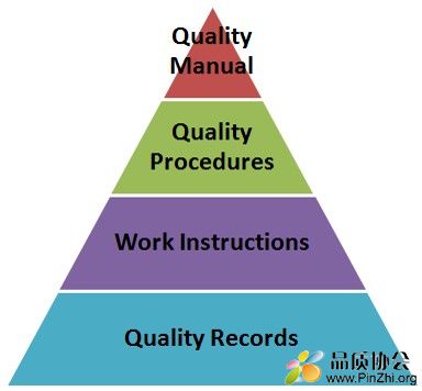

2. 不同类型的文件管理流程要有区别
例如,对于作业指导书与程序文件,我们不可能使用相同的文件模板,也不可能适用相同的审批流,每个类型的文件(文件的类型分类见下图)都应该有自己的管理流程。
你如果看到一家公司只有一张文件管理流程图,就要怀疑这个文控流程是否只是流于形式了。

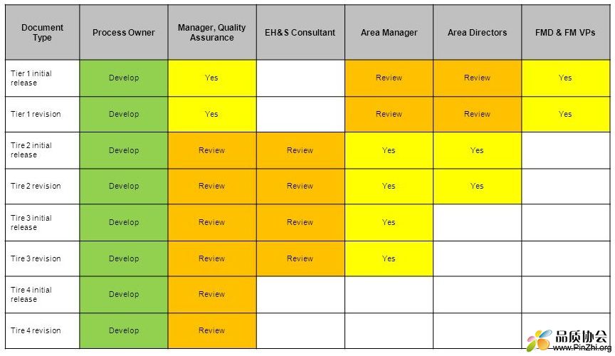

3. 文件的审核、批准矩阵要建立
文件必须得到必要的人员的审核及批准才可以生效,否则文件发行后,往往得不到执行。
因此,文件由谁来审核与批准就非常重要,企业要根据文件的类别、内容事先制定出审核、批准矩阵。
下图就是一个审批矩阵:

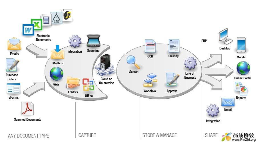

4. 文件培训要做好
文件的发行是为了指导行为,如果相关的员工根本就不知道有了新的文件,自然就不会改变行为了。
要解决这个问题,要靠培训。
一些重要的文件,文件写好的时候,也应该把培训材料准备好。在某些公司,文件批准与发行之间会增加一个“等待发行”的流程步骤,只有必要的培训都完成了,才会从“等待发行”转为正式发行。
文件培训的难点在于,你必须要有一套文件管理的IT系统(例如下图),才有可能实现上述要求。因此,文件管理的数字化也是势在必行。

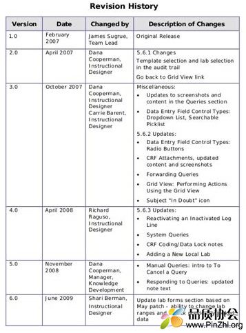

5. 文件版本控制要有追溯性
文件管理是一个持续的过程,文件变更时不仅要做版本升级,还要保证内容的追溯性,让使用者清晰地明白变更的具体内容,示例如下:

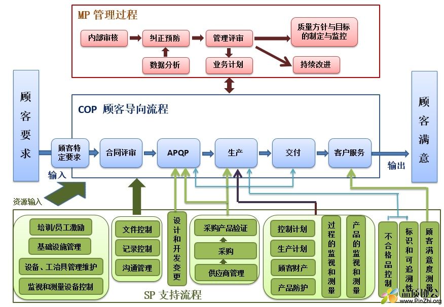

6. 文件查询要便捷
文件都建立后,如何展示给读者,是个重要问题。
简单地把所有文件往系统一放,查询起来必然非常不便,大家就不会去用。
因此,我们需要把文件归类,用可视化的方式展示出整个文件体系。
