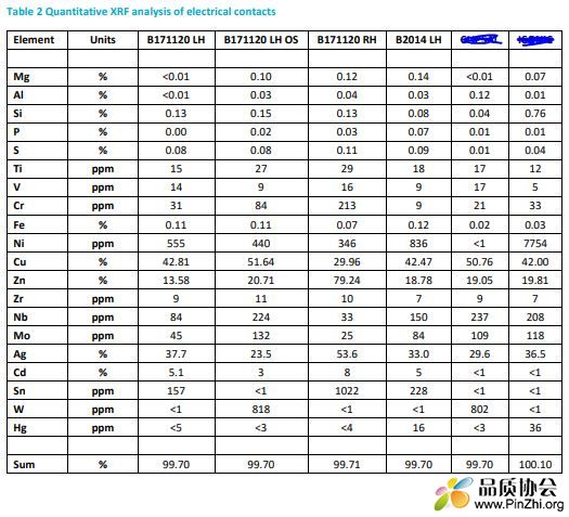

最近,公司一款产品的关键部分做了XRF材料成分测试,测试出来的值还是非常精准的,如下。能够看出是什么材料吗?这个在电气行业是常用的哦。
XRF测试案例:测试样品材料的成分
XRF测试案例:测试样品材料的成分

XRF是哪家公司哪个型号啦?

一看铜和Ni含量那么大,是铜镀镍
