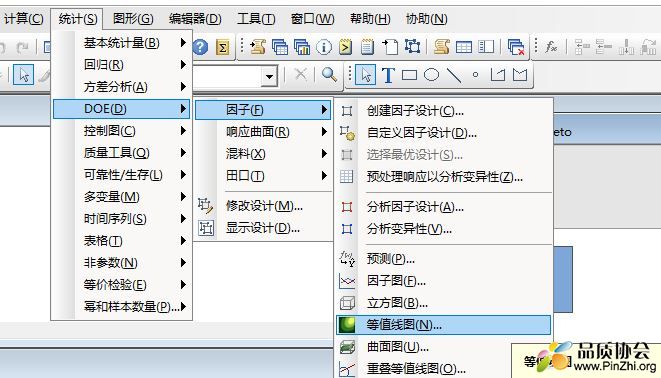

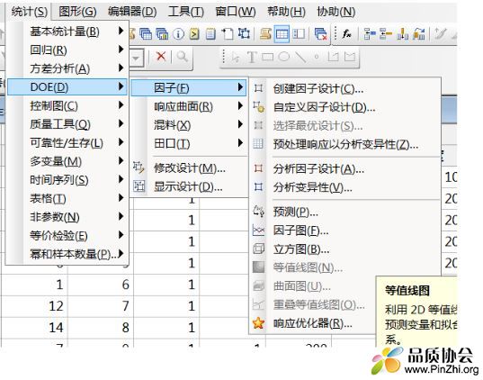

请教:为何我的Minitab 17在以下菜单中的等值线图是灰色的,不能选择?
等值线图是灰色的
等值线图是灰色的

发表于 2019-1-1 10:37:48 | 显示全部楼层
还没有分析,分析之后就不会是灰色的了,如下图
等值线图
等值线图

发表于 2019-1-1 10:38:06 | 显示全部楼层
如果只是想用等值线图,图形下面就有。

发表于 2019-9-17 11:39:20 | 显示全部楼层
我的即使分析后也是灰色,搞不定

发表于 2019-9-19 12:30:06 | 显示全部楼层
中心点不要勾选   够了曲面图和等值线都是灰的
所以要输出这两个  从新分析  不√中心点
