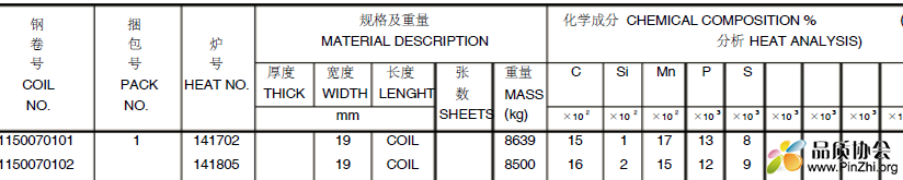

各位大神,有谁对宝钢材质成分有研究的?请教下!宝钢材质证明中,C、Mn、Si的成分如图,但是要提交给客户的出货报告上,需写明具体的值,是以%比定义的,怎么把材质证明上的值换算成客户要去的百分比????急急!!

应该是这样的,宝钢材质报告每个元素小面都有一个10的几次方,下面的数字都是乘了上面的几次方的,例如:C 16 是0.16%乘以10的2次方后的结果。S 8 是0.008%乘以10的3次方的结果。 中钢是这样计算的。

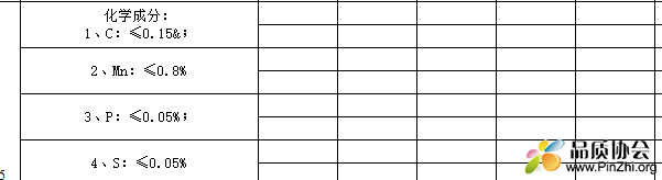

不好意思,上图了!!请指教,谢谢!!

是有的,但是计算方式看不懂,不知道怎么转换成百分比重
