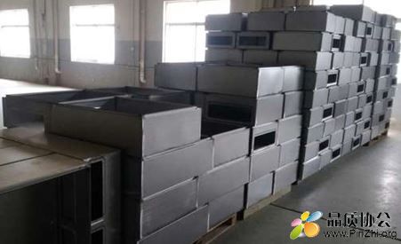

最近想买个喷粉图层的厚度测量仪,不熟悉哪家好,有用过的吗?主要是针对成品测量,针孔的测试仪会不会更适合?谢谢!

主要还是看产品要求,精度高就买个品牌的,精度要求低就买个便宜的;
贵司是做哪类喷涂产品的?

版主,这个是我们供应商的,金属箱,喷塑用的产品基材是低碳钢,产品装配的底板是镀锌板,容易生锈,所以想测试下喷粉层的厚度。已经找到一个测量仪了,进口的,感觉还不错 ,2800人民币,如果没有更好的选择 ,就这个了。
这种产品一般涂层厚度测量仪就能满足了,2800块进口的,不贵  详情 回复 发表于 2019-2-19 11:54

主要看你基材是什么材质的。我们现在用的德国尼克斯4500的,还可以吧
