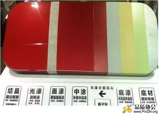

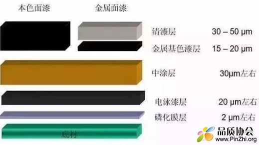

汽车的漆面其实是分层的,一般有以下漆层:
汽车喷涂过程:前处理, 电泳, PVC涂装, 中涂, 面漆, 后处理.JPG
汽车的漆面非常薄,一般总厚度不会超过100微米。微米是什么概念呢?1000微米是一毫米,一根头发的直径100微米左右。那么这么薄的漆面是怎样穿到汽车上的呢?

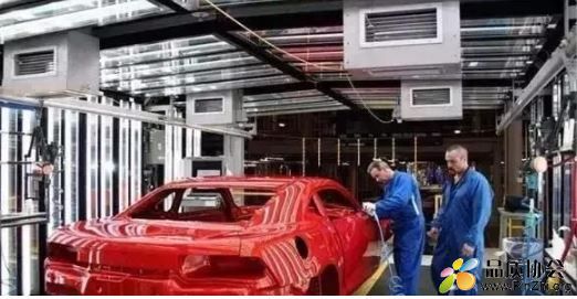

在汽车制造厂里,有一个涂装车间,这个车间就是给汽车喷漆的,大家来看看这里都有哪些工艺流程呢?
看完你就明白,终于明白喷漆过程,长知识!原厂喷漆竟这么好!

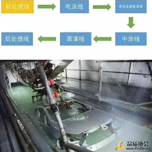

1.前处理
在焊装车间生成的白车身表面有各种油污、焊渣、灰尘等,前处理过程就是把这些污渍进行处理,使车身达到电泳要求。同时对白车身进行磷化处理,目的是使车身表面形成一层增加漆膜附着力和耐腐蚀性、耐潮湿性的保护层。

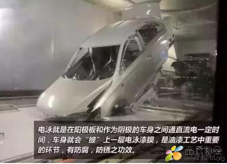

2.电泳
前处理之后的工艺就是电泳。经过电泳后,底漆层均一完整,并且可以涂装到车身结构件的内腔、夹缝等隐蔽的内部,对防腐很有帮助,是现在使用最多最成熟的底涂技术。

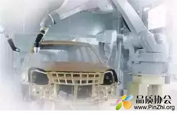

3.中涂准备( PVC涂装线)
为了提高车身的密封性、防锈性,构成车身壁板的接合面上都需要涂密封材料,汽车底板也需要做涂料处理。现在车企密封和车底涂料都采用PVC系列材料,因此这条生产线也被称为PVC涂装线。在PVC涂装过程中,还要装贴隔音减振材料来提升驾乘舒适性,减少由发动机、路面接触和车身振动产生的噪音并且起到起绝热作用。
4.中涂
中涂是汽车涂装过程中最重要的工艺之一,中涂层起着连接作用:下层是电泳底漆,上层是车身面漆。中涂会提高涂层的附着力和涂膜的耐久性,

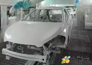

5.面漆
汽车最外边的色漆和清漆合称为面漆,色漆和清漆的作用也有不同。色漆给汽车带来了五颜六色的衣服,展示了汽车的个性化,同时保护了中涂层和电泳底漆。清漆层具有耐污染、耐酸雨、防紫外线等功能,可以更好地保护色漆,我们能摸到的汽车最外层就是清漆层。
6.后处理
面漆喷涂后经晾干、烘干、冷却进入最终的质量检查工序,进行后处理。一般在汽车表面使用抛光蜡抛光,它可以使面漆涂层具有柔和、稳定的光泽。
