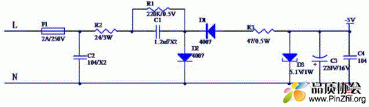

一个家用电风扇的典型电源电路:电容降压注意事项
1. 降压电容C1上并联了电阻R1,为什么要在电容上并联电阻呢?这是由于在电风扇插头拔掉后,如果C1上没有并联电阻,电容上的电能释放不掉。当人体触碰到插头两端时,就会触电。
2. 降压电容C1串联了电阻R2,这是由于在上电瞬间电容相当于短路,不串联电阻会产生很大的冲击电流。所以根据后面元件能承受最大峰值电流的情况来选择R2的阻值。例如二极管最大能承受瞬间峰值电流是20A,那么R2的阻值就需要大于220V/20A =11Ω,当然还要留些余量。因为市电输入不一定就是220V,有可能会更高,同时元器件也存在一定的差异。
电容降压虽然简单、易用,然而也存在固有的缺陷。那就是频率越高,其容抗越小,若是电网中存在大量谐波成份,电路就非常容易烧坏。
阻容降压案例计算公式:
C1在电路中的容抗Xc为:
Xc=1 /(2 πf C)= 1/(2*3.14*50*0.33*10-6)= 9.65K
流过电容器C1的充电电流(Ic)为:
Ic = U / Xc = 220 / 9.65 = 22mA。
通常降压电容C1的容量C与负载电流Io的关系可近似认为:C=14.5I,其中C的容量单位是μF,Io的单位是A。
RC≤T=1/50
