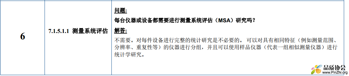

zhaohonggang 发表于 2019-3-27 14:09
弱弱的问下   “年度MSA计划”是哪儿规定要做的,有点懵,我们以前也有客户问过,我只有在新产品开发时做 ...
依据16949里面组织对所使用的测量系统进行分析条款!你不知道?SPC根据你产品的控制计划!

时光 发表于 2019-3-28 09:05
依据16949里面组织对所使用的测量系统进行分析条款!你不知道?SPC根据你产品的控制计划! ...
IATF16949中哪一款哪一条提出到了测量系统需要进行周期验证?麻烦明确指出一下,多学习学习
IATF16949中7.1.5.1.1要求控制计划中所识别的每种检验都要做,关于1年1次,我个人觉得,是因为1年校准1次,因为设备变化了,所以又要重新做

lw282544373 发表于 2019-3-28 13:33
IATF16949中7.1.5.1.1要求控制计划中所识别的每种检验都要做,关于1年1次,我个人觉得,是因为1年校准1次 ...
这个是2018-06官方解释,如果按照你说法,那么是可以不做周期验证的。

正如上面讲的,测量范围、分辨率、重复性等特性要相同才可以不做,比如相同的人拿一把0-150mm卡尺测量25mm和30mm,这个过程人、卡尺都没变,代表测量范围、分辨率、重复性等特性没变,加入换另一个人同样测量这2个点,那么重复性就变化了,这个时候又要做MSA分析了
