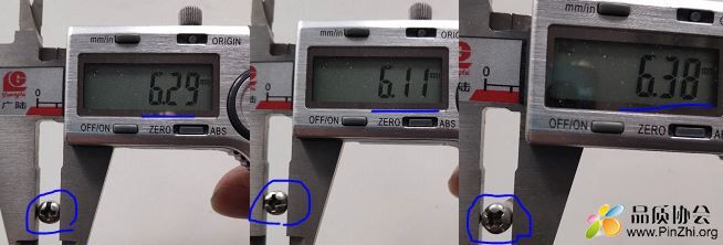

如下图,您会发现这个螺丝的头部非标准圆形也非标准椭圆,旋转不同位置得出的直径不一样,请问以哪个为标准?最大的那个?
请问螺丝头部直径怎么量?

发表于 2019-4-3 11:34:25 | 显示全部楼层
图纸要求如何?最大最小都应该在公差范围内

发表于 2019-4-10 08:54:39 | 显示全部楼层
都不是重要尺寸,不必要这么纠结。实装没问题,就过了/仔细看量测手法,不知道是哪位老师教的

肯定校验啦,这个错误不会犯的,这个产品头部就这样。版主大人!
开个玩笑 看图纸标注的是φ6.5-0.2/+0.0 也就是说椭圆是不行的,所有测量点尺寸不能低于6.3,否则就是不良品。  详情 回复 发表于 2019-4-3 14:47

发表于 2019-4-3 14:46:07 | 显示全部楼层
这个螺丝头部直径建议上投影仪或工具显上测量,或者用塞规检测

发表于 2019-4-3 14:47:19 | 显示全部楼层
魔兽 发表于 2019-4-3 14:20
肯定校验啦,这个错误不会犯的,这个产品头部就这样。版主大人! ...
开个玩笑

发表于 2019-4-4 09:45:48 | 显示全部楼层
螺钉真没有怎么纠结,主要是看它的性能。以实际装配可用就好。

发表于 2019-4-4 10:21:50 | 显示全部楼层
螺丝头只要在公差范围即可,不用纠结不会影响装配效果
