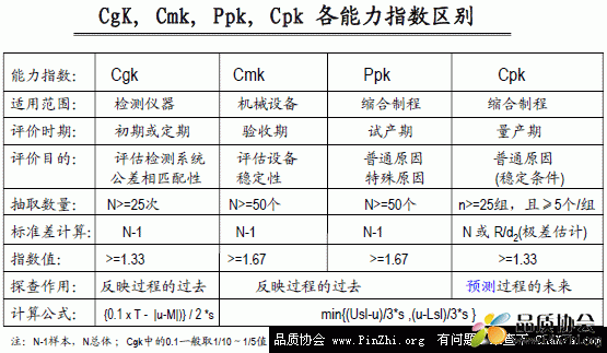

下面这个表格,简明扼要的讲解了Cgk、Cmk、PPK、CPK的适用范围、评价时期、评价目的、抽样数量、标准差计算、指数值、作用和计算公式。
关于下面CPK和PPK的描述,不同的公司,不同的人员理解,差异几乎是完全相反。
1,CPK是短期制程能力,PPK是长期制程能力,这个比较常用,有的是相反。按照ISO/TS16949的定义,PPK是用来评估短期制程能力的,CPK是用来评估长期制程的。按照我的认知,在汽车行业:   PPK为评估短期能力,CPK为评估长期制程能力。而在其它业:  CPK为评估短期制程能力, PPK为评估长期制程能力。如果大家有更多的认识,欢迎分享。Minitab里面是采用后面这一种,CPK为评估短期制程能力, PPK为评估长期制程能力。
2,CPK和PPK都是在试产期,取样都是25组,每组5pcs,计算的时候一起算出。
3,如果按照上面第一点的描述,CPK是1.67,PPK是1.33 算是很理想的,CPK是1.33只能说比较理想,国内经常是1.0,也就是说3个Sigma,也就一般般了.《不同sigma情况下的不良率:1sigma,2sigma,3sigma,4sigma,5sigma,6sigma》  http://www.pinzhi.org/forum.php?mod=viewthread&tid=571
下面的表格,关于CPK和PPK就是完全相反,是按照ISO/TS16949的定义,CPK是长期制程能力,PPK是短期制程能力。所以说,理解上会存在差异,这边是仅供参考。
CgK, Cmk, Ppk, Cpk的作用, 目的, 抽样数量, 计算公式, 使用阶段
下面图片是CgK, Cmk, Ppk, Cpk的使用阶段,实际上,CPK在试产阶段和PPK是一起做的,不同的公司理解上可能有所差异,有的试产还分成几个阶段,过程表达方式和计算表达方式等信息,仅供参考。
下面图片是CgK, Cmk, Ppk, Cpk的使用阶段,过程表达方式和计算表达方式

发表于 2018-1-4 11:59:29 | 显示全部楼层
CPK关注的是组内变异,是短期变异,PPK关注的是组内+组间变异,是长期变异,所以一般以PPK为长期。
在汽车行业,使用PPK是在初始阶段,即小批量试产阶段,此阶段主要为发现变异,所以使用PPK评估整个试产,当稳定后,再将CPK与PPK结合使用。所以汽车行业视PPK为短期,应该是指“试产”与“量产”相比为短期。
所以短期、长期要看使用的环境,相对而言才分长、短,最终还要看所使用工具要达成的目的。

发表于 2017-10-17 21:09:50 | 显示全部楼层
建议还是参照IATF 16949 的说法,PPK是过程性能指数(短期),CPK是过程能力指数(长期)。PPK是在试产阶段(可能存在普通偏差和特殊偏差)使用,数据收集大于等于50个(有些公司会取30个)于一组,计算样本的标准偏差,得出PPK(要求大于1.67)。CPk是在生产过程稳定状态下(只存在普通偏差)的制程能力指数,但在提交PPAP时需在建立SPC控制图,因此会在SPC后评估CPK。CPK是按子组抽样,用过程标准偏差计算,固是一段连续时间下的过程能力指数。当PPK和CPK相差少于等于10%时,可认为生产过程中不存在特殊偏差。

发表于 2021-2-2 16:30:19 | 显示全部楼层
PPk:不要求过程稳定,所有样本数据放一起计算标准差,代表制程实际的水平,长期的能力指数,
Cpk:先通过控制图看稳定,稳定后才计算标准差,代表制程能够做到的水平,某一阶段的能力指数,短期
实际工作中很难推行控制图(固定生产线的可能好推行),过程很难稳定,脱离控制图计算的其实都是"PPk",但报告、讨论时都使用"Cpk"
