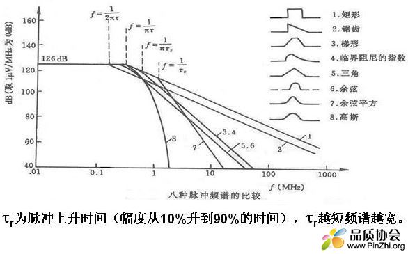

矩形、锯齿、三角、余弦、高斯等各种干扰脉冲波形的频谱

矩形、锯齿、梯形、临界阻尼的指数、三角、余弦、余弦平方、高斯等各种干扰脉冲波形的频谱。
矩形、锯齿、梯形、临界阻尼的指数、三角、余弦、余弦平方、高斯等各种干扰脉冲波形的频谱。 ... ...
