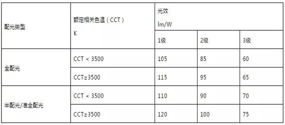

GB 30255新旧标准差异
一、修改了各等级光效指标值
对于显色指数≥90的室内照明用LED产品,其各等级光效规定值在对应表格基础上降低10 lm/W。
1、GB 30255-2013的要求
2、GB 30255-2019 的要求
