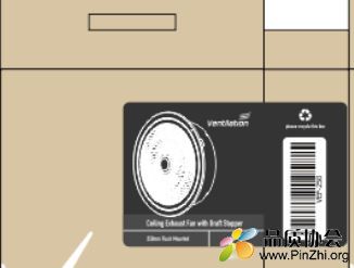

我现在这工作,除了要懂品质外,还要测试, 还要熟悉生产,啥都要懂。刚刚又碰到胶印(Offset printing, offset litho)和水印(flexo,还看到翻译成watermark的)的问题,产品的外包装纸箱需要胶印,但是成本比较高,差不多少是水印的3-4倍,其中一个样品纸箱就需要82美元,差不多550元人民币,老外同事不理解了。
包装纸箱胶印(Offset printing, offset litho)和水印(flexo)的区别
So就在网上查下胶印和水印的区别,我也是边学边卖,顺便做个笔记,品质人姑且看着。
主要从工艺、成本和用户体验角度来看。
水印纸箱用树酯版或橡皮版,印刷精度差很多,适用于普通外包装箱,常见单色或是双色印刷,表面不作处理,印刷所用纸一般是牛皮纸,表面粗糙。水印很少有履膜的,因为使用水印就是为了节约成本。再说水印一般用于外包装,它使用的挂面纸也比较糙,履膜达不到那种效果;
彩印纸箱一般是指胶印纸箱,适用于精美彩色印刷,使用胶印机,用PS板印刷,印刷所用的纸是版纸或是白板纸,表面光滑,另需过胶或是UV油等处理,履上一层膜,即可以保护油墨不被挂花,又可以将表面变得更亮或是更暗的一种特殊高档效果;
目前国内绝大多数彩色纸箱采用的是平张纸胶印预印方式,其工艺流程为:将卷筒纸切成单张纸 → 胶印机印刷单张面纸 → 同时单面机辊制二层瓦楞纸板 → 面纸和单面瓦楞纸板在贴面上裱背或贴面机贴面 → 模切压痕成型 → 钉箱/ 粘箱。
卷筒纸凹版印刷预印技术的工艺流程为:凹版印刷机印刷面层纸卷 → 纸板线生产裁切成三层(或五层) 纸板 → 模切压痕成型 → 钉箱/ 粘箱。
当然,成本和价格上,胶印肯定比水印贵了,以我们这个产品为例,500pcs的量,胶印差不多是水印的3-4倍价格,当然,随着起订量MOQ的加大,成本和单价会随之降下来。
