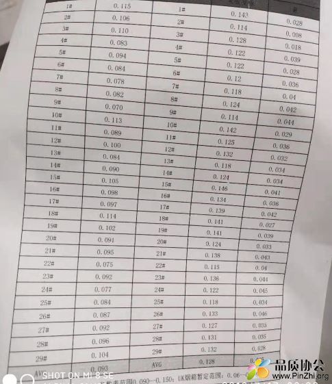

下面这组数据,需要的人还是很重要的,不需要的就忽视吧。
测试了29组样品,数据如下表,德国LORENZ的灵敏度测试值(Directional dependence 270°, Initial sensitivity)平均比AWT灵敏度测试值高0.035,变异啥的暂时没有分析,有感兴趣的可以分析下,当然不同产品相差可能略有不同,仅供参考。
烟雾警报器测试设备德国LORENZ和英国AWT测试值的关系
这个产品,内部定的标准是,德国LORENZ测试设备测的灵敏度测试值范围是 0.09-0.15dB/m, 英国AWT测试设备测的灵敏度测试值范围是 0.06-0.12dB/m。

可以做CPK分析
