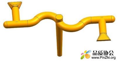

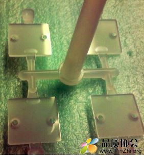

1. 结合材料特性,在进行胶口设计时,需采用S形侧进胶,或者扇形进胶,因为PC的流动性差,在设计胶口时,进胶口厚度可以设计厚一点,避免在高压充填中,增加材料的剪切应力,另外在成型中表面易产生气泡、或者进胶口附近会产生银纹等异常现象,所以在设计中需要优化成S形进胶样式,让材料在充填过程中,先在流道中进行缓冲。注意PC材料不允许设计点进胶或者潜水进胶,因为PC俗称防弹玻璃胶。
