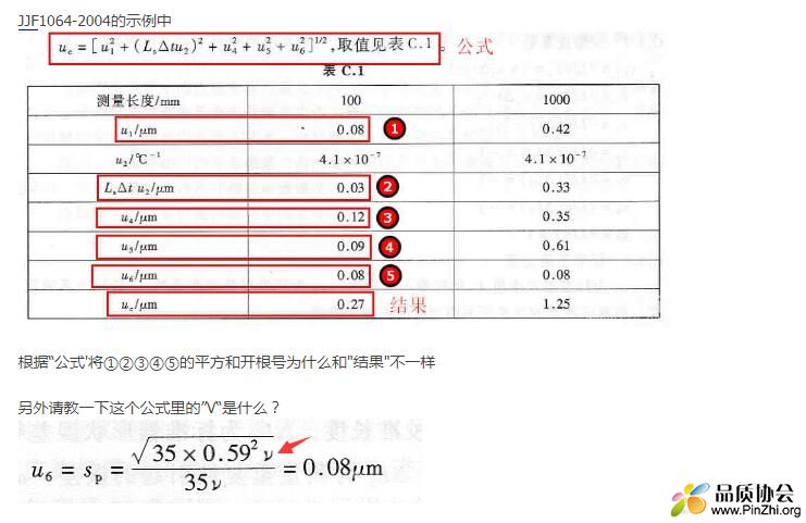

请教计算方法

这个版本的不确定度评定示例的确计算有问题,那个V按规定应该是代表“自由度”,规范也的确没有明确交代
