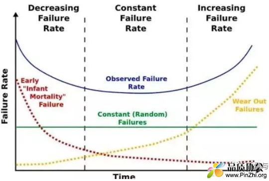

        但大家可能有疑问,MTBF 3年,真能工作3年吗?其实也不是,我们看雨棚曲线,MTBF实际是常数失效率,也就是青壮年时期的失效率。但也基本代表产品的可靠性水准了。通过HASS方式或老化,可以筛选早期失效率率,让产品尽早入到稳定失效率状态,这正是出厂老化的理论依据。
MTBF实际是常数失效率
MTBF实际是常数失效率
        好了,通过文中介绍的方法,品质人可以在设计过程中,判断研发的设计和物料选型,是否可以满足可靠性的要求。并通过理论计算和实验来对年失效率或MTBF的要求进行验证。当然,如上方法不一定都完全适用贵公司的产品,仅供参考使用。
