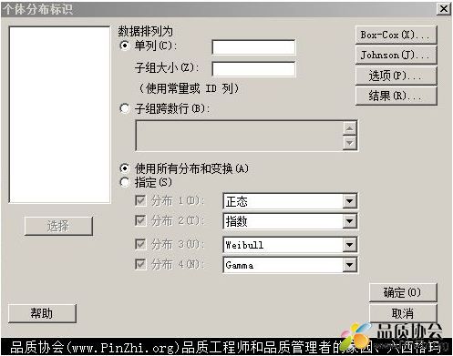

数据分析的时候,有的时候,拿到一堆数据,发现不是符合正态的,那么,其又符合什么分布呢?如何把非正态转换成其它符合正态分布的呢?什么分布得到的数据是符合正态的呢?那种分布最符合正态分布而且拟合效果最好呢?有没有什么好的工具呢?
其实,Minitab就提供这样的功能,个体分布标识(Individual Distribution Identification)。
英文版对应:Minitab -> Quality Tools -> Individual Distribution Identification
中文版对应:Minitab -> 质量工具 -> 个体分布标识
个体分布标识(Individual Distribution Identification),判断数据的分布
选择好数据,其能够提供下面14种对应的数据分析,感兴趣的品质人可以看看。
·    normal
·    lognormal
·    3-parameter lognormal
·    exponential
·    2-parameter exponential
·    Weibull
·    3-parameter Weibull
·    largest extreme value
·    smallest extreme value
·    gamma
·    3-parameter gamma
·    logistic
·    loglogistic
·    3-parameter loglogistic
· 正态
· 对数正态
· 3 参数对数正态
· 指数
· 2 参数指数
· Weibull
· 3 参数 Weibull
· 最大极值
· 最小极值
· Gamma
· 3 参数 Gamma
· Logistic
· 对数 Logistic
· 3 参数对数 Logistic

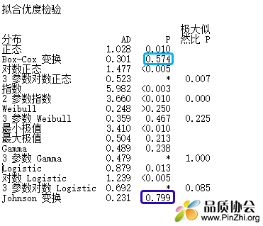

个体分布标识用于在执行能力分析研究之前,基于概率图和拟合优度检验来评估数据的最优分布。从 14 种分布中进行选择。
还可以使用分布标识并通过 Box-Cox 变换或 Johnson 变换来变换数据以使其服从正态分布。
这个和一般的正态分布分析一样,看下P值,如果P值大于0.05,说明符合那种分布,如果分析完之后,发现有几个是大于0.05的,那就看哪个值最大,最大说明这种拟合性最好,用这种数据分布模型分析最好。
