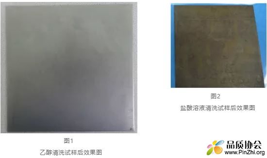

盐雾试验(Salt Spray test, Salt fog test)前实验室必须仔细的清洁试件,尽可能地清除会影响试验结果的杂质(灰尘、油污或其它杂质)。所选取的清洁方法应取决于试件材料性质,清洁样品表面杂质时,不应影响盐雾对试样的腐蚀(如不应清洗掉有意涂覆保护性有机膜层),不应使用侵蚀试样表面的研磨材料或溶剂。
盐雾试验
盐雾试验
如图1所示,用乙醇或丙酮进行表面清洗,实验室清洁金属试件一般是使用适当的的有机溶剂和干净的软毛刷或超声清洗装置,清洗完成后,再用蒸馏水或去离子水冲洗试样,然后干燥。
如图2所示,如果使用盐酸溶液清洗金属试样表面杂质,盐酸溶液会和金属基体发生化学反应,明显侵蚀试样表面,会对后续的盐雾试验结果产生很大的影响。

一般采用第一种方式吧,盐酸清洗对盐雾测试结果有很大干扰
