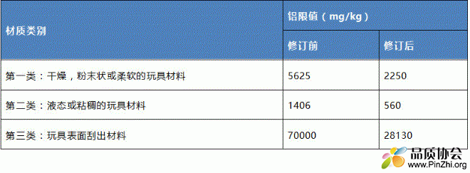

2019年11月19日,欧盟发布新指令(EU) 2019 / 1922,修订玩具指令(2009/48/EC) 附录II中关于铝的限值。
具体修订如下:
欧盟修订玩具指令中铝限值
欧盟修订玩具指令中铝限值
该修订指令适用于欧盟各成员国,成员国最迟应于2021年
