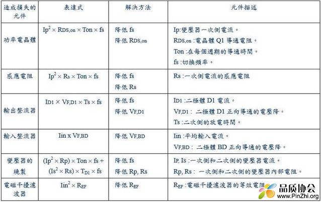

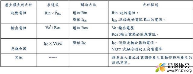

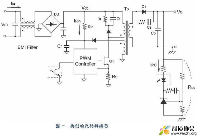

下图为一典型的反激转换器(flyback converter),以此为例去分析电源转换器的损耗。因为反激转换器低价位和广泛的输入范围的特性,在实际应用层面受到欢迎。对一个开关电源而言, 主要的损耗包括了传导损耗(conduction loss)和切换损耗(switching loss),以及由控制电路所造 成的损耗。表二、三、四分别对这些主要损耗,包括主要的传导损耗和切换损耗,控制电路 所造成的损耗,列出了大约的估算,和常用的解决对策。
表一:主要的开关损耗
表二:主要的传导损耗
表三:控制电路的主要损耗
控制电路的主要损耗
控制电路的主要损耗
可以很明显的发现无论是传导损耗或切换损耗,都和切换频率有很密切的关系。降低切 换频率可以有效的降低损耗,特别是在轻载时。但由波宽调变产生器所产生的波宽必须被控 制,免得造成磁性元件的饱和。而且,反激转换器的输出能量可以表示为 Po = (Vdc^2 × Ton^2) /(2 × Lp × T) ×η,其中η代表转换效率。在轻载时,导通时间(Ton)很短暂,增长切换週期(T), 或降低切换频率(fs),是一个很直觉的想法。
