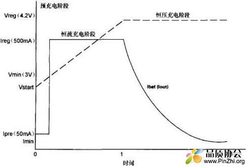

手机电池是怎么充电的?
手机使用的基本上都是聚合物锂电池,标稳电压是3.7V,充满电压是4.2V
整个充电过程包括了预充电->恒流充电->恒压充电->涓流充电
