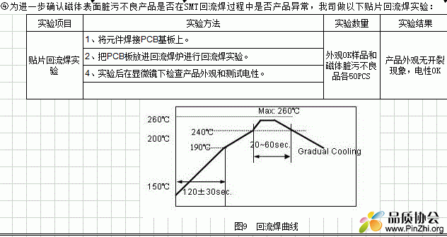

客户投诉磁体表面脏污不良,为进一步验证此不良批次磁体表面脏污不良产品的抗弯强度,取近期我司库存留样表面脏污不良产品焊接在我司。

写的非常好,有理有据,先是通过各项检测说服客户放心使用,然后着重分析表面脏污的产生原因及后续的处理措施,有理有据,心路清晰,值得学习参考
