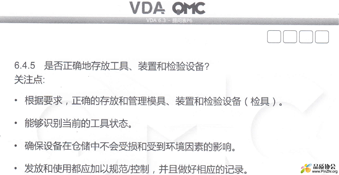

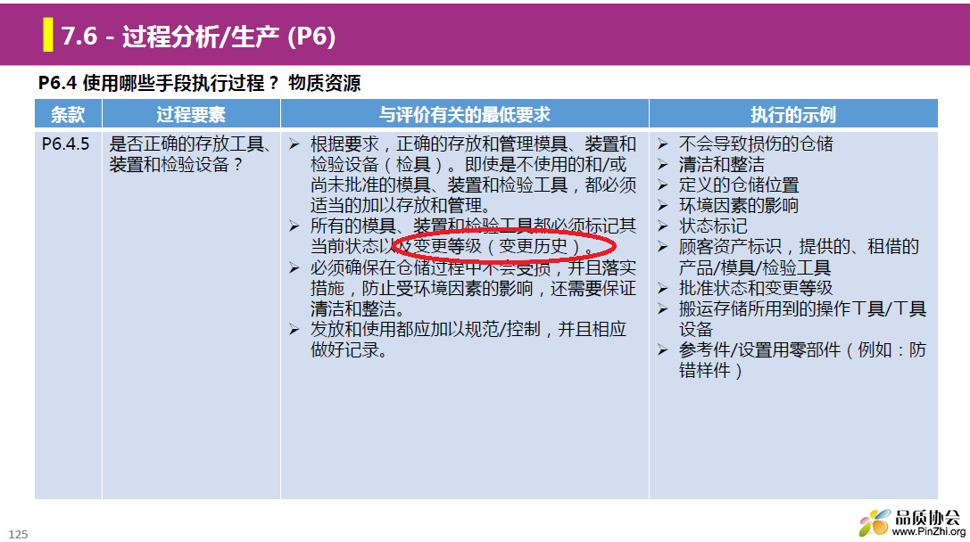

VDA6.3中的变更等级怎么理解

知道要有变更记录,但是工装的变更等级还真不清楚。先围观,等大侠

发表于 2020-2-13 17:25:03 | 显示全部楼层
觉得这还好吧,说的简单点,其实就是版本号了
“变更等级”,在APQP的“零件保证书”中也有提及到;
“变更等级”,这个应该是直译的原因,导致不太好理解;别理解成变更的重要性了
工装上,最好是在定义工装编号的时候,就引入版本信息,比如最后两位数,XXXXX01、XXXXXA1
