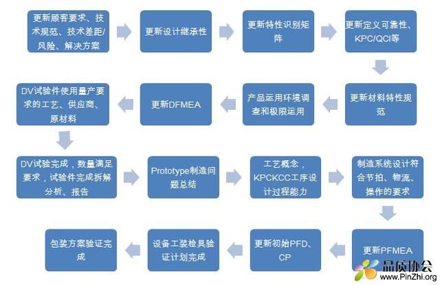

设计评审(Design Review)的目的是确保产品设计要素被充分考虑并定义。在工装样件生产之前,供应商应联合相关部门(质量、规划、制造等)一起对所设计的产品进行设计审核,以确保设计被充分定义。
一、设计评审的主要内容
在进行设计评审时,供应商应考虑以下方面:
  • 设计的可制造性评审;
  • 几何尺寸公差(GD&T)评审和数模评审,确保GD&T基准方案能够被正确的测量,以及所有基准尺寸特性都有GD&T标注;
  • 关键产品特性的确定与后续更新;
  • 对出现的问题或疑问(如技术输入、技术和试验验证标准、工艺要求、系统匹配、试验方法等),应及时和DRE沟通,共同确定行动方案及解决方法;
  • 确认外观规范、材料和性能测试要求、试验方法;
  • 任何设计变更/改进建议应被记录并提交PDT批准;
  • 所有设计评审的内容应记录、其中的评审问题应被列入OPEN-Issues清单。
二、设计评审的基本流程
以下为设计评审的主要流程:
设计评审的主要流程
设计评审的主要流程
设计评审流程

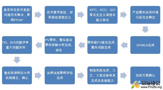

这里再细化一下CDR关键性设计评审 和 PRR产品就绪评审。
CDR关键性设计评审流程:
CDR关键性设计评审流程
CDR关键性设计评审流程
PRR产品就绪评审:
PRR产品就绪评审
PRR产品就绪评审
