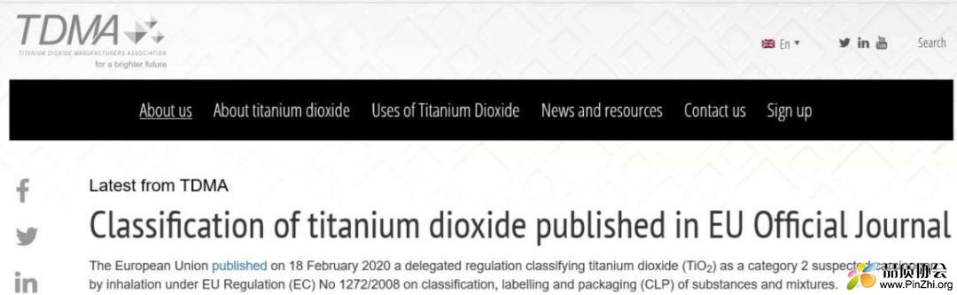

2020年2月18日,欧盟发布了一项官方授权法规,根据关于物质和混合物的分类,标签和包装(CLP)的欧盟法规(EC)第1272/2008号,通过吸入将二氧化钛归为2类疑似致癌物。新的法规将于2021年9月生效,欧洲涂料行业对此决定提出了抗议。
关于二氧化钛对人体健康的潜在风险的争议已经持续了三年,起源于法国。根据欧盟关于物质和混合物的分类,标签和包装(CLP)的法规,通过吸入将钛白粉分类为可疑致癌物质的第2类决定是由欧洲委员会于去年10月做出的,现已正式生效。
过渡期至2021年9月
涂料以及其他一些行业从一开始就强烈抗议将钛白粉归类于可吸入疑似致癌物质,并设法重新进行分类,但是,他们无法完全阻止。根据目前发布的法规法律规定,需对含有TiO2含量超过1%的每种混合物进行标签修改。这将在2021年9月9日生效。行业协会已经在建议其成员尽早开始重新贴标签。
含量1%或更多的空气动力直径等于或小于10μm的二氧化钛颗粒的液体混合物的包装上的标签应具有以下声明:EUH211:“警告!喷涂时可能会形成危险的可吸入液滴。不要吸入喷雾或薄雾。”
含量1%或更多的二氧化钛的固体混合物的包装上的标签应具有以下声明:
EUH212:“警告!使用时可能形成危险的可吸入粉尘。不要吸入灰尘。”
