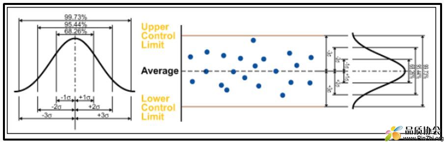

SPC控制图,又叫休哈特图。
上个世纪20年代,贝尔实验室被电话传输系统的稳定性所困扰。因为放大器等设备需要被埋入地下,贝尔实验室有非常强烈降低不良率以及维修率的业务需求。到1920年的时候,贝尔的工程师们已经意识到降低制造过程中变异的重要性。同时,贝尔的工程师们也意识到针对不合格进行的持续的过程调整,实际上增加了制造过程的变异并降低了品质。
休哈特将问题归结于变异中的普通原因和特殊原因。1924年5月16日这一天,休哈特把大家都熟悉的正态分布图旋转了90度,并以μ±3σ作为控制限,这就是控制图的原型。休哈特将这不到一页纸的内容交给了时任老板George Edwards,最初的判异准则也只有一条,就是看数据是否超出μ±3σ控制限。
根据判异准则,判断制造过程是否有影响产品某一质量特性的特殊原因出现。一旦出现,就需要查出异因进行整改。如果一个产品有多个质量特性需要监控,那么就需要分别做控制图。
自控制图出现以后,变异分为普通原因和特殊原因,这个人为的划分被一直沿用至今,判异准则越来越多,各种控制图也不断涌现,成为一个庞大的家族。其中,以均值极差控制图(Xbar-R)最常用,本文如无特指,所说控制图就是指均值极差控制图。

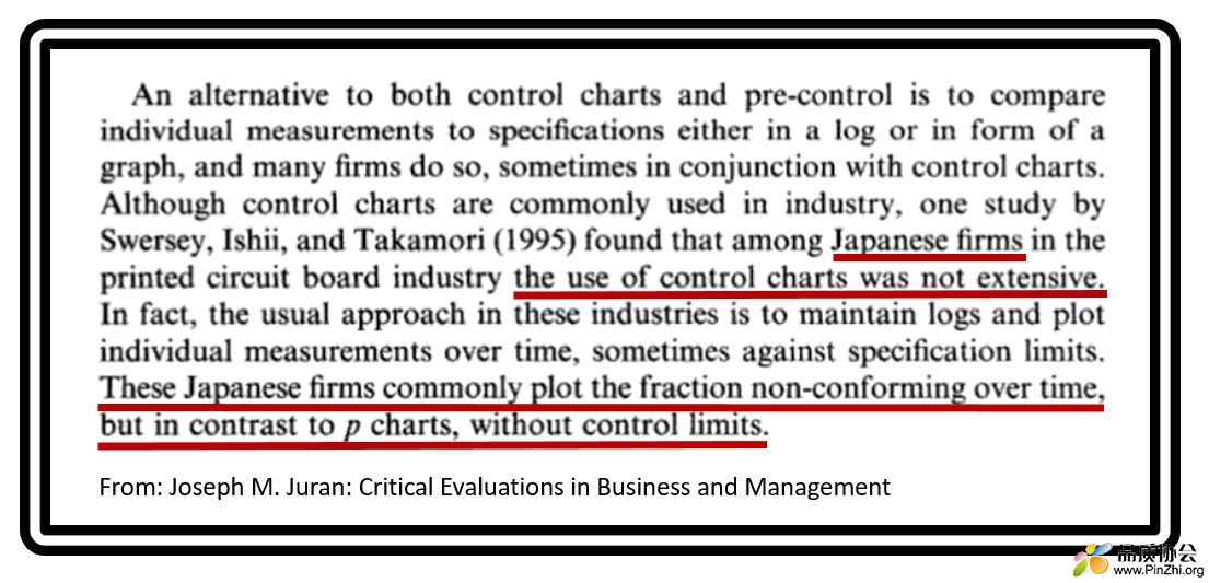

4    日本SPC实际应用情况
也许很多人会说,战后的日本工业界在上世纪50年代至80年代期间广泛推广和应用SPC,使日本的产品质量一举超越美国并处于世界领先地位,似乎日本在质量上的成功就是应用了SPC。
事实果真如此吗?
以下摘自《JosephM. Juran: Critical Evaluations in Business and Management》
大意是:
1.   在日本PCB行业,使用控制图并不普遍。更常用的方法是用单值描点图,并与公差限进行对比。
2.   日本公司普遍用长期记录不合格品的比例的方式,与P控制图相比,它没有设定控制限。
3.   在PCB行业,认为带公差限的单值描点图具有价值,因为这个方式可以帮助我们决定应该优先去解决哪个问题。
4.   如果数据在公差内表现的不错,就不会追求SPC没完没了的改进。
日本通常更是以效用为准绳,在实际生产中更普遍使用的是一些相对简单易用的工具,如柏拉图,直方图,饼图,散点图等,而不是依赖于SPC。
对于质量的追求也是在经济合理这个前提下,而不是无条件实施不能带来经济收益的无谓改善。
